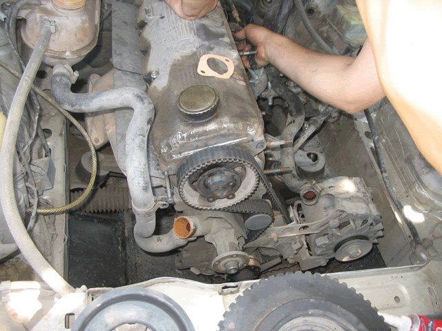

Следующий за установкой системы L-Jetronik шаг для многих владельцев — установка системы Motronic с последних выпусков е30 или е34. Пожалуй, для М20 это наиболее приемлемый вариант полноценного тюнинга. Весь процесс достаточно прост и занимает порядка двух дней. Детали рекомендуется снять с машины-донора полностью — это избавит от дальнейших проблем при установке. Фото даны на примере кузова е30, но для е21 способ установке совершенно такой же.

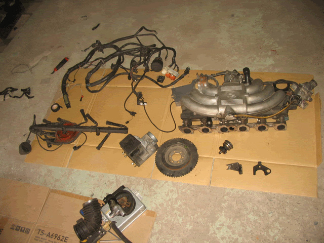

Итак, прежде чем начать установку мотроника на мотор м20 нужно собрать всё что нам потребуется а именно:

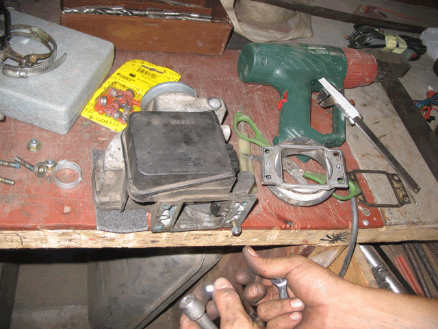

- Расходомер (на фото процесс подгонки расходомера нового образца под старый корпус воздушного фильтра):
- Мозги

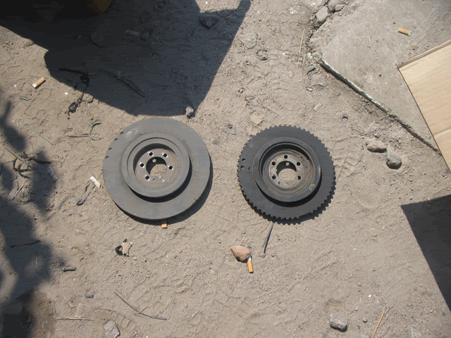

- Передний зубчатый демфер (на фото в сравнении с родным м20в23)
- форсы (хотя можно отделаться и джетовскими)
- клапан хх
- датчик температуры на мозги (в нашем случае мы ставили его полностью в корпусе термостата)

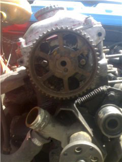

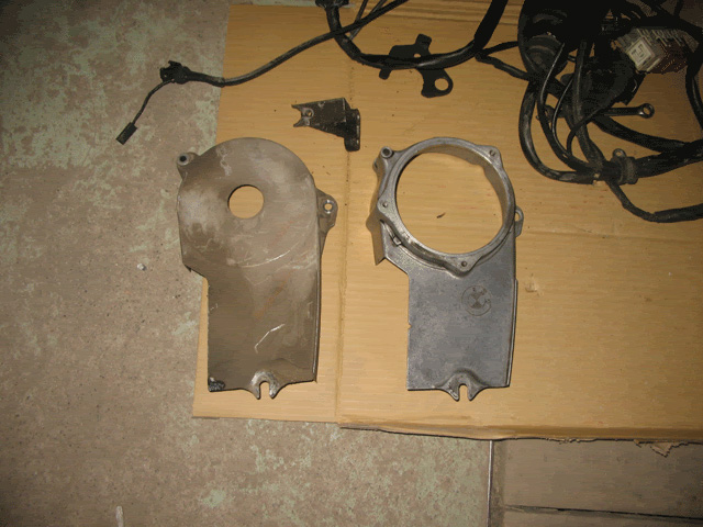

- алюминиевый кожух держатель распределителя (на фото в сравнении с джетовской), крепление датчика положения коленвала, лежит над крышками
- так же понадобится новый патрубок системы охлаждения, от термостата к помпе, обходящий крышку бегунка, номер по каталогу 11 53 1 287 651

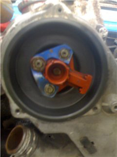

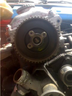

- крышка распределителя + ВВ провода+ переходник для установки бегунка (есть вариант поменять шестерню привода распреда в которой уже есть литье под установку бегунка), на фото установлен переходник вместо штатной заглушки (лежат рядом с шайбой… шайба убирается тоже)
- заглушка на трамблер

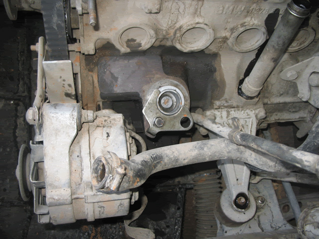

- ДПКВ + держатель (на блоках м20 есть сверления под установку)
- моторная проводка
- гофра с трубками для подключения вакуума….

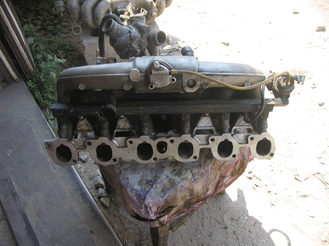

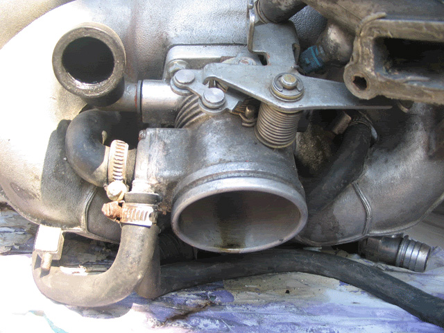

- заслонка на впуск коллектор, в нашем случае был поменян впуск полностью.

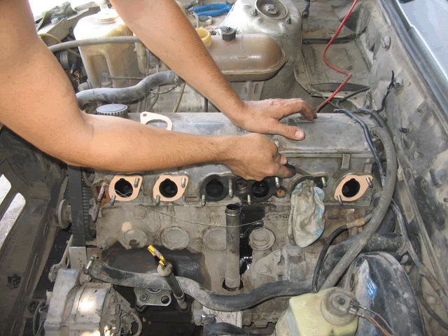

- также рекомендуется менять и прокладки

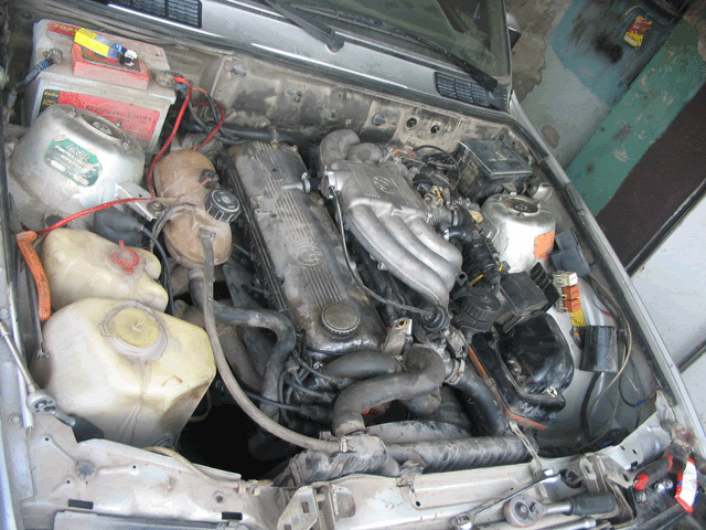

В итоге получается современная (относительно, конечно) система управления двигателем.

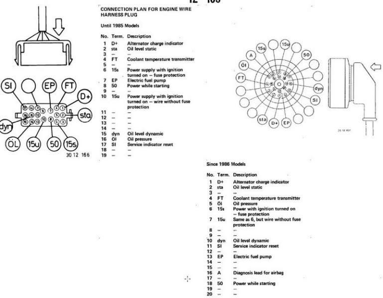

Как связать электрику? Отрезать тот разъём, который на моторной проводке Мотрона и припаять тот, который на проводке от е21. Распиновку разъёма для е21 можно взять в книге по авто, для разъёма Мотроника — на иллюстрации в альбоме.
При установке Motronic ДПДЗ рекомендуется ставить с Мотрона, также есть разные типы креплений бегунка…. желательно крепление брать с шестерней распреда. Потому как на е21 они все «старого образца» и скажем от е34 не подойдёт бегунок по крепежу на такую шестерню. Надо искать от е30 м1.0 или от той же е34 — там такие же крепления.
